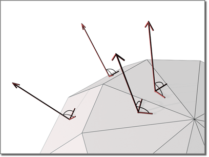

Une normale de la face est un vecteur qui définit la direction de la face ou du sommet. La direction de la normale indique l'avant ou la surface extérieure de la face ou du sommet.
La normale de chaque face peut pointer vers une direction différente.
Vous pouvez ponctuellement faire basculer ou unifier les normales d'une face pour corriger des erreurs sur la surface dues à des opérations de modélisation ou à l'importation de maillages provenant d'autres programmes.
