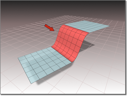

Créer une surface de fusion :
L'objet NURBS doit contenir au moins deux surfaces, deux courbes, ou une surface et une courbe.
La surface propriétaire de l'arête en surbrillance s'affiche en jaune, ce qui vous permet permettre de distinguer l'arête à sélectionner lorsque deux surfaces ont des arêtes communes.
La surface de fusion est créée. Si vous modifiez la position ou la courbure d'une des surfaces parents, la surface de fusion est modifiée en conséquence.

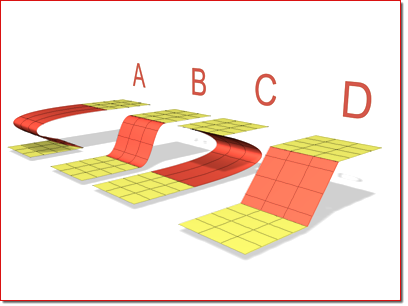

La " tension " affecte la tangente entre une surface parent et la surface de fusion. Plus elle est élevée, plus la tangente est parallèle à la surface parent et plus la transition est régulière. A l'inverse, plus la tension est basse, plus l'angle de tangente est élevé et plus la transition entre le parent et la fusion est prononcée.
Contrôle la tension sur l'arête de la première surface sur laquelle vous cliquez. Cette valeur n’a aucun effet si l'arête est une courbe.
Contrôle la tension sur l'arête de la seconde surface sur laquelle vous cliquez. Cette valeur n’a aucun effet si l'arête est une courbe.
A. Tension 1 = 0, Tension 2 = 10
B. Tension 1 = 1, Tension 2 = 1
C. Tension 1 = 10, Tension 2 = 0
D. Tension 1 = 0, Tension 2 = 0

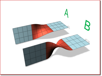

Renverse l'une des normales utilisées pour construire la surface de fusion. Une surface de fusion est créée à partir des normales des surfaces parents. Si les deux parents ont des normales opposées ou si une courbe est tournée dans la direction opposée, la surface de fusion peut prendre la forme d'un noeud papillon. Pour rectifier cette anomalie, utilisez Basculer extrémité 1 ou Basculer extrémité 2 pour construire la surface de fusion à l'aide d'une normale à l'opposé de la normale de la surface parent correspondante.
A. Aucun basculement
B. L'extrémité 2 est basculée.

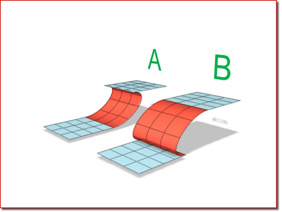

Permettent de basculer la tangente à l'arête de la première ou de la seconde courbe ou surface. Le basculement de la tangente inverse la direction dans laquelle la surface de fusion s'approche du sous-objet parent à cette arête.
Le basculement de la tangente n’a pas d'effet si l'arête est une courbe, sauf s'il s'agit d'une courbe sur surface.
Lorsque vous fusionnez une courbe CV ou points sur surface, la nouvelle surface de fusion est tangente à la surface sur laquelle figure la courbe sur surface. Les commandes Basculer vers la tangente sont particulièrement utiles dans cette situation.
A. La tangente 1 est basculée
B. La tangente 2 est basculée
