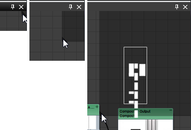

Le navigateur Vue Compositeur affiche une version miniature de Vue Compositeur, dans laquelle les noeuds sont représentés sous la forme de blocs blancs solides et où la partie visible est mise en évidence par un rectangle blanc.
Navigateur dans le coin supérieur droit de Vue Compositeur
Le navigateur de Vue Compositeur s'affiche dans l'angle supérieur droit de l'interface. Utilisez le navigateur pour modifier efficacement la vue. Les commandes suivantes sont disponibles :
Options
Configuration. Cliquez sur l'élément Vue schématique sur le côté gauche de la boîte de dialogue Configuration des jeux d'états, puis réglez les paramètres Radar. Par défaut, le navigateur est initialement réduit. Pour le voir, faites glisser sa poignée d'angle depuis l'arête de la fenêtre Vue Compositeur.
Faire glisser le coin du navigateur pour ouvrir le navigateur
