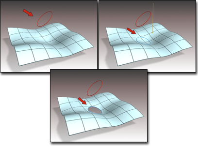

Vous pouvez utiliser les courbes projetées de vecteur pour le découpage.
Découpage d'une surface à l'aide d'une courbe projetée de vecteur
Si la projection coupe la surface en plusieurs endroits, l'intersection la plus proche du point de la valeur de départ crée la courbe.
Créer une courbe projetée de vecteur :
L'objet NURBS doit contenir au moins une surface et une courbe.
La direction initiale du vecteur correspond à celle de l'affichage. Autrement dit, le vecteur est tourné dans la direction opposée lorsque vous regardez la fenêtre. Si la courbe peut être projetée dans cette direction sur la surface, la courbe de projection est créée. La courbe originale parent peut se prolonger " au-del " de l'arête de la surface. La courbe de projection est créée uniquement à l'endroit où la projection et la surface s'entrecoupent.
Dans les fenêtres, un gizmo (jaune par défaut) indique l'axe de projection. La transformation du gizmo modifie la projection sur la surface. La rotation du gizmo est la transformation la plus utile. Vous pouvez l'utiliser pour ajuster la distorsion créée par la projection.
Lorsque cette option est activée, la surface est découpée en fonction de la courbe. Lorsqu'elle est désactivée, la surface n’est pas découpée.
S’il n’est pas possible de découper cette courbe, la surface est affichée dans la couleur d'erreurs (orange par défaut). Par exemple, la courbe est inutilisable pour le découpage si elle ne traverse pas l'arête de la surface ou qu'elle ne forme pas une boucle fermée.
