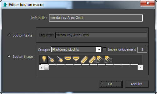

Utilisez cette boîte de dialogue pour modifier l'apparence du bouton sélectionné. Vous pouvez utiliser une autre icône pour le bouton, ou modifier le texte du bouton. Vous pouvez également personnaliser l'info-bulle.
Pour créer des icônes personnalisées, il vous faut une série de quatre fichiers, chacun étant doté du même préfixe désignant le groupe d'icônes. Vous pouvez créer ces images à l'aide d'un programme de peinture quelconque.
Pour utiliser un fichier avec plusieurs icônes, organisez les icônes en séries, l'une après l'autre. Par exemple, pour afficher trois icônes, le fichier finissant par _24i.bmp doit comporter 72 pixels en largeur et 24 pixels en hauteur et contenir les trois icônes l'une après l'autre, sans espace entre elles.
Après avoir créé les fichiers d'icône, copiez-les dans le dossier UI/icons et redémarrez 3ds Max. Cela permet à 3ds Max de rechercher et d'afficher le groupe lorsque vous ouvrez la boîte de dialogue Editer apparence bouton.
Permet d'associer vos propres info-bulles aux boutons. L'info-bulle s'affiche lorsque le curseur de la souris est au-dessus du bouton d'outil. Modifiez ce texte pour décrire l'outil.
EtiquettePermet d'entrer le texte à afficher sur le bouton.
GroupeAffiche la liste des catégories de boutons. Les groupes d'icônes changent en fonction de la catégorie sélectionnée.
Impair uniquementCertains jeux d'icônes sont organisés sous formes de paires, notamment Interne, Classique, Barre d'outils principale, etc. Dans chaque paire, une icône représente le bouton lorsqu'il est activé, tandis que l'autre le représente désactivé. Lorsque l'option Impair uniquement est activée, l'interface affiche uniquement les icônes impaires (activées) ; lorsqu'elle est désactivée, toutes les icônes, activées et désactivées, sont affichées.
[Index de l'icône]Affiche le numéro d'index de l'icône sélectionnée dans la liste ci-dessous.
[Liste des icônes déroulante]Affiche les icônes disponibles pour le groupe sélectionné. Pour affecter une icône au bouton de la barre d'outils, sélectionnez-la dans la liste, puis cliquez sur OK.
