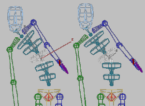

Lorsque vous activez le mode Courbure segments (à partir du panneau déroulant Courbure segments), la rotation d'un seul segment de chaîne imprime une courbure naturelle aux autres segments. Si le mode Courbure segments est désactivé, la rotation d'un segment entraîne la rotation identique des segments enfants.
Mode courbure segments actif (à gauche) et Mode courbure segments inactif (à droite).
