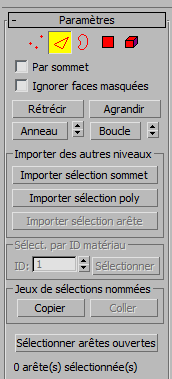

Chaque sous-objet tel qu'un sommet, une arête et une face possède un ID unique. Celui-ci s'affiche dans la partie inférieure du panneau déroulant Sélection, dans le groupe de fonctions Modifier, lorsque le sous-objet est sélectionné.
Le type et l'ID d'un sous-objet sélectionné s'affichent dans la partie inférieure du panneau déroulant Sélection (mise en surbrillance ajoutée).
