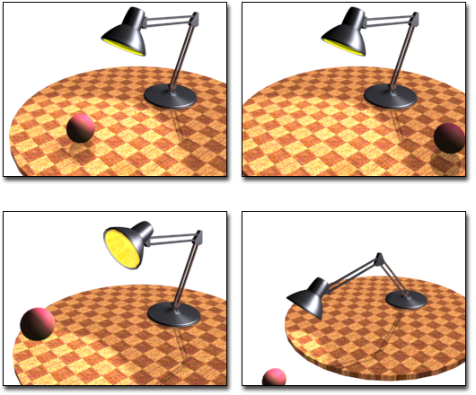

Utilisez les fonctions de liaison dans la solution DH pour faire en sorte qu'un objet tente de conserver sa position et son orientation par rapport à l'univers ou à un autre objet. Un objet lié résiste au mouvement jusqu'à ce que la chaîne cinématique soit étirée jusqu'à ses limites et que l'objet soit contraint de se déplacer pour parachever la solution CI.
Dans la rangée supérieure, la balle ne dépend pas de la lampe. Dans la rangée inférieure, la tête de la lampe est liée à la position de la balle.
Vous pouvez choisir de lier la position, l'orientation d'un objet ou les deux. Une fois l'objet lié, vous pouvez définir les axes de liaison, l'intensité et la nature de la liaison (relative ou absolue).
