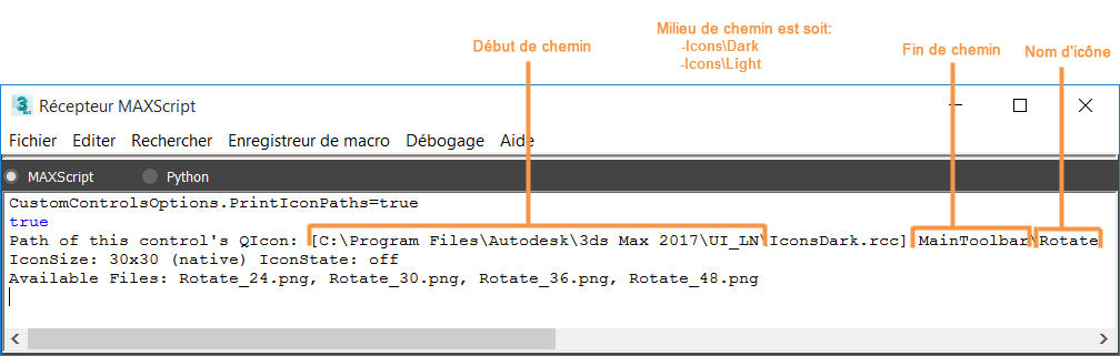

  3. Dans le volet de résultats (blanc), tapez CustomControlsOptions.PrintIconPaths=true.
    Le terme True s'affiche en bleu sous votre texte.
  4. Déplacez le curseur vers l'icône que vous souhaitez modifier.
    Le chemin d'accès, la taille, l'état et les fichiers disponibles de l'icône apparaissent dans la fenêtre Récepteur MAXScript.
    Conseil : Déplacez doucement la souris, sachant que toute icône qu'elle survole sera répertoriée. Si trop d'icônes sont répertoriées, vous risquez en effet d'avoir du mal à vous y retrouver.
  5. Notez le chemin d'accès et le nom de l'icône.

    Dans l'exemple ci-dessus, le chemin d'accès complet de l'icône est : C:\Program Files\Autodesk\3ds Max 2017\UI_LN\Icônes\Foncé\BarreOutilsPrincipale. Le fichier de l'icône est nommé Rotation.png (et/ou Rotation_24.png, Rotation_30.png, etc.).
