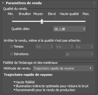

Panneau déroulant Paramètres de rendu (Rendu ART)
Le panneau déroulant Paramètres de rendu contient des paramètres permettant de contrôler la qualité du rendu, ainsi que la fidélité de l'éclairage et des matériaux.
Interface
Zone Qualité du rendu
La qualité du rendu est mesurée en décibels (dB) en fonction du rapport signal sur bruit (SNR).
Qualité cible
La barre de défilement et le champ Qualité cible contrôlent le niveau de qualité à atteindre pour arrêter le rendu. Plus le niveau de qualité est élevé, plus le temps de rendu est long.
Arrêter le rendu, même si la qualité n'est pas atteinte
Détermine à quel moment arrêter le rendu, quelle que soit la qualité atteinte. Les options sont les suivantes :
  • Temps
    Arrête le rendu une fois le temps écoulé. Le temps peut être défini en heures, minutes et secondes.
  • Itérations
    Arrête le rendu une fois le nombre d'itérations atteint.
Zone Fidélité de l'éclairage et des matériaux
Méthode de rendu
Détermine la méthode utilisée pour le rendu de l'image. Les modes Bruit faible créent rapidement des images sans bruit au détriment de la fidélité de l'éclairage et de l'ombrage. Les modes Trajectoire de rayons offrent un degré de fidélité élevé, mais demandent plus de temps pour effectuer le rendu d'une image sans bruit. Les options sont les suivantes :
  • Trajectoire avancée de rayons
    Offre un degré de fidélité élevé. Effectue le rendu d'interactions de la lumière complexes. Temps de rendu longs.
  • Trajectoire rapide de rayons
    Offre un degré de fidélité élevé. Illumination indirecte optimisée pour réduire le bruit. Option recommandée pour le rendu de production.
