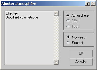

Boîte de dialogue Ajouter atmosphère
La boîte de dialogue Ajouter atmosphère permet d'associer une atmosphère à l'appareil atmosphérique.
Interface
[Liste des atmosphères]
Affiche les atmosphères qu'il est possible d'associer à l'appareil.
[Zone Affichage]
Cette option est toujours définie sur Atmosphère.
[Groupe Nouveau ou Existant]
Ces cases d'option permettent de choisir entre les atmosphères nouvelles ou existantes.
  • NouveauRépertorie uniquement les nouvelles atmosphères.
  • ExistantRépertorie uniquement les atmosphères ayant déjà été affectées à d'autres appareils de la scène.
    L’ajout d'une atmosphère existante crée une nouvelle atmosphère dont les paramètres sont initialement identiques aux précédents.
