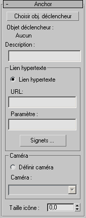

Le panneau déroulant Anchor contient les options suivantes :
Choisir obj. déclencheur
Indique la géométrie qui sera le déclencheur pour cette ancre. Cliquez sur ce bouton, puis sélectionnez la géométrie.
Description
Permet d'entrer une description textuelle ou un message qui apparaîtra dans la barre d'état du navigateur lorsque le curseur de la souris se trouvera sur un objet défini par une action d'ancrage.
Zone Lien hypertexte
Lien hypertexte
Permet de créer un lien hypertexte vers une URL.
URL
Spécifie l'emplacement du lien hypertexte. Vous pouvez utiliser votre liste de signets ou entrer une adresse manuellement. Si l'URL pointe vers un autre univers VRML97 (un fichier .wrl), vous pouvez ajouter "#NomCaméra" à la fin de l'URL pour que le navigateur utilise le point de vue nommé "NomCaméra comme vue initiale.
Paramètre
Permet d'indiquer au navigateur des paramètres supplémentaires concernant le lien hypertexte. Consultez la spécification VRML97 pour savoir comment utiliser ce champ.
Signets
Présente une liste de signets dans laquelle vous pouvez sélectionner une URL. Cliquez sur Importer liste pour importer la liste de signets que vous avez déjà définie dans votre navigateur, ou entrez manuellement de nouvelles URL dans la liste.
Zone Caméra
Définir caméra
Crée une ancre qui passe à une caméra donnée dans l'univers VRML97 actuel.
Caméra
Indique le nom de la caméra pour Définir caméra.
Taille icône
Détermine la taille de l'assistant dans la scène.
