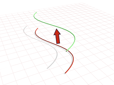

Courbe utilisée pour créer une courbe de transformation
Créer une courbe de transformation :
Pour déplacer la courbe de transformation, cliquez sur la courbe que vous voulez copier et faites-la glisser. Pour faire pivoter ou redimensionner la courbe de transformation, cliquez sur la courbe parent, passez au niveau de sous-objet Courbe dans la pile des modificateurs, puis effectuez l'opération nécessaire.
Lorsque vous utilisez Déplacement pour créer la courbe de transformation, le parent est simplement copié. (Cette option n’exagère pas la courbure comme le fait une courbe de décalage.)
Les contraintes d'axe ne s'appliquent pas à la création de courbes de transformation. Cliquez sur cette option pour créer la courbe en place, puis transformez-la en utilisant des contraintes.
Lors de leur création, les courbes de transformation ne comportent pas de paramètre.
Lors des modifications, vous pouvez convertir la courbe de transformation en sous-objet courbe. Vous pouvez également animer les transformations de sous-objets courbe. Le groupe de fonctions Modifier inclut également une commande pour les courbes de transformation.
Permet de remplacer la courbe parent. Cliquez sur ce bouton, puis sur la courbe pour remplacer la courbe originale.
