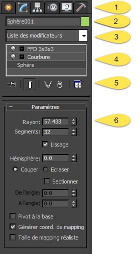

Le groupe de fonctions Modifier offre des commandes permettant de modifier les paramètres d'objet, ainsi que d'appliquer des modificateurs aux objets et d'ajuster les paramètres du modificateur. Il contient également la pile des modificateurs, un outil puissant pour l'affichage et la modification de l'historique des modifications d'un objet.
groupe de fonctions Modifier (exemple)
1. Onglets du groupe de fonctions de commandes
2. Champs Nom et couleur
3. Liste des modificateurs (liste déroulante)
4. Pile des modificateurs
5. Outils de la pile de modificateurs
6. Panneau déroulant Paramètres
