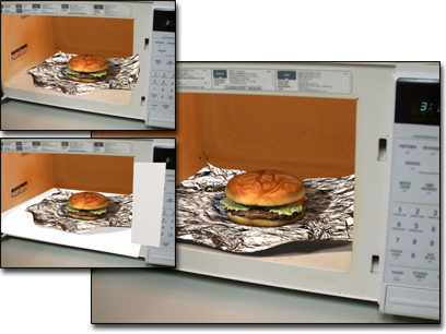

Un objet mat est invisible, mais il cache les formes géométriques situées derrière lui. En revanche, il ne masque pas l'arrière-plan.
L'objet mat révèle une partie de l'arrière-plan, faisant apparaître la géométrie du hamburger à l'intérieur du four.
