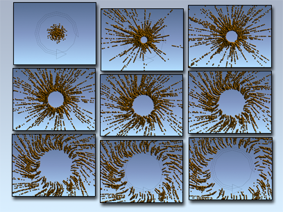

La déformation spatiale Moteur fonctionne comme Poussée, mais elle applique une torsion rotative aux particules ou aux objets affectés plutôt qu'une force directionnelle. La position et l'orientation de l'icône Moteur affectent les particules qui tourbillonnent autour de cette icône.
La déformation spatiale Moteur disperse un nuage de particules.
Icône de la fenêtre Moteur (avec système de particules sur la gauche)
