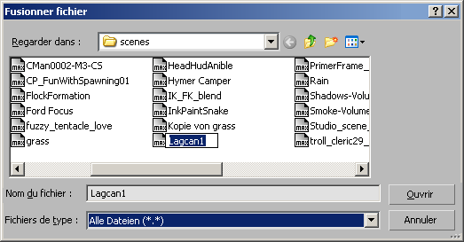

Fusion de scènes
L'option Fusionner vous permet de combiner plusieurs scènes 3ds Max en une seule. Lorsque vous fusionnez un fichier vous pouvez spécifier quels objets doivent être fusionnés. Si l'un des objets que vous désirez fusionner porte le même nom que l'un des objets de votre scène, vous pouvez lui attribuer un nouveau nom ou choisir de ne pas le fusionner.
