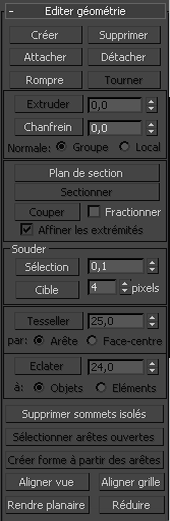

Pour souder des sommets de maillage :
Vous disposez de deux méthodes pour combiner plusieurs sommets en un seul (c'est ce que l'on appelle le soudage). Si les sommets sont très proches, utilisez la fonction Souder. Vous pouvez également utiliser la fonction Souder pour combiner plusieurs sommets à leur position moyenne.
En outre, pour convertir deux sommets éloignés, afin d'obtenir un sommet unique à la même position que l'un d'entre eux, utilisez la fonction Soudage cible.
zone Souder et cliquez sur Sélection. Si cela ne fonctionne pas, vous obtiendrez le message "Aucun sommet dans seuil de soudage". s'affiche), passez à l'étape suivante. Il s'agit de la valeur seuil : la distance minimale pouvant séparer des sommets à souder.
L'un des trois événements ci-après se produit alors: tous les sommets, certains ou aucun d'entre eux sont soudés. Si tous les sommets sont soudés, l'opération est terminée. Si aucun ou certains des sommets sont soudés, passez à l'étape suivante.
Dans cet exemple, nous appellerons les sommets A et B et le sommet résultant se situera à l'emplacement du sommet B.
Le bouton reste sélectionné afin d'indiquer que vous êtes maintenant en mode de soudage cible.
Pendant le glissement, le pointeur prend la forme d'une flèche quadridirectionnelle. Lorsqu'il se trouve sur un sommet cible approprié, le pointeur affiche un viseur.
Les deux sommets sont soudés. Le sommet résultant reste à l'emplacement du sommet B et vous quittez le mode de soudage cible.
Vous restez en mode de soudage cible et pouvez continuer à souder des paires de sommets.

Pour obtenir une description détaillée de ces commandes, reportez-vous à la rubrique Panneau déroulant Editer géométrie (Maillage).
