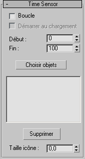

Le panneau déroulant Capteur temporel contient les options suivantes :
Itération
Répète l'animation de l'image de début à l'image de fin.
Démarrer au chargement
Démarre l'animation pour qu'elle soit en cours d'exécution lorsque le fichier est chargé dans le navigateur.
Remarque : cette option est disponible uniquement lorsque l'option Boucle est activée. Sinon, l'animation commence et se termine au moment défini.
Début/Fin
Indique la plage d'images à afficher.
Remarque : si l'heure de début est ultérieure à l'heure de fin, l'animation commence par l'image la plus ancienne et se termine par la plus récente. Elle n’est pas exécutée à rebours.
Choisir objets
Permet de sélectionner les objets à contrôler avec ce TimeSensor.
Supprimer
Supprime un objet de la liste des objets choisis.
Taille icône
Détermine la taille de l'objet assistant dans les fenêtres de visualisation.
