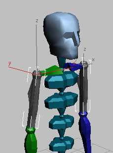

Les commandes du panneau déroulant sont activées, car vous avez sélectionné un membre à trois degrés de mouvement.

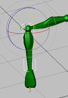

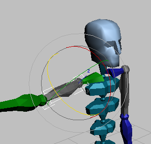

Le bras du bipède se tend vers le haut et montre une certaine torsion.
Cela assigne une valeur de torsion de 0 aux torsions de liens du bras.
Cette nouvelle pose rédéfinit la valeur de torsion courante des torsions de liens.
La torsion du bras est calculée en fonction de la proximité du membre par rapport aux poses sauvegardées.
Faites pivoter le bras pour vérifier les torsions de liens.
