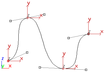

Courbe Bézier avec les points de contrôle et les vecteurs de tangente au niveau de chaque sommet
