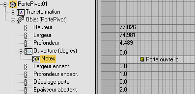

Commencez par utiliser l'option Ajouter piste notes pour insérer une piste notes au-dessous de la piste sélectionnée dans la hiérarchie de la vue piste. Ensuite, ajoutez des clés en mode Feuille d'expo et cliquez avec le bouton droit de la souris sur une clé note pour afficher la boîte de dialogue Notes. Les informations entrées apparaissent sous les clés dans la fenêtre Clés.
Vous pouvez ajouter une piste notes en tant que branche sous n'importe quel élément de liste hiérarchique dans n'importe quel mode de la vue piste.
Piste notes correspondant à l'animation d'une ouverture de porte
Dès que vous avez créé une piste notes pour un élément, utilisez l'option Ajouter clés pour ajouter des clés notes. Utilisez la boîte de dialogue Notes pour éditer les notes.

La première ligne de la note apparaît sous la forme d'un libellé situé à droite de la clé associée à la note. Entrez une description d'un ou deux mots sur la première ligne de votre note, puis appuyez sur la touche Entrée et entrez le texte de la note. Fermez la boîte de dialogue en utilisant le bouton
situé dans le coin supérieur droit.
