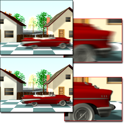

Cet effet peut accroître le réalisme d'un rendu d'animation en simulant le fonctionnement d'une vraie caméra. A chaque caméra correspond une vitesse d'obturateur et, si un mouvement important se produit pendant que l'obturateur est ouvert, l'image capturée sur film sera floue.
En haut : le mouvement flou scène crée un effet de mouvement. (L'arrière-plan est rendu flou par la lenteur du panoramique caméra.)
En bas : la même scène sans effet de flou

En bas : la même scène sans effet de flou.
