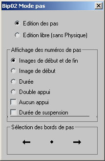

Cliquez n'importe où dans la piste Pas de la vue Piste (Feuille d'expo) pour afficher la boîte de dialogue Mode Pas. Il s'agit d'une boîte non modale pouvant rester affichée pendant que vous continuez à utiliser la vue Piste.
Cette boîte de dialogue permet de :
L'édition libre suspend la dynamique physique qui contrôle normalement l'animation du bipède. C'est essentiel lorsque vous souhaitez faire voler, s'asseoir ou tomber le bipède. Notez que la période libre doit être spécifiée entre des pas.
La zone d'édition libre s'affiche sous la forme d'un bloc jaune entre les pas.
Les blocs de pas peuvent être associés à l'un des quatre paramètres de temps disponibles. Vous ne pouvez afficher qu'un seul de ceux-ci à la fois.
Le numéro des pas est toujours affiché sur les blocs de pas (en caractères gras).
Les pas 0 et 1 commencent à l'image 0 et se terminent à l'image 19.
Les pas 0 et 1 commencent à l'image 0.
Les pas 0 et 1 sont en contact avec le sol pendant 20 images.
Vous pouvez également activer les deux nombres suivants pour les intervalles entre les pas. Vous pouvez afficher les deux nombres en même temps en cochant les deux cases.
Les pas 0 et 1 partagent une période de double appui de 20 images.
La période sans aucun appui entre les images 3 et 4 et 4 et 5 correspond à 12 images.
Pour la piste des pas de gauche, la durée de suspension entre les images 3 et 5 correspond à 31 images.
