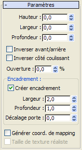

Interface
Panneau déroulant Paramètres
Inverser avant/arrière
Change d'élément de face par rapport au paramètre par défaut.
Inverser côté coulissant
Change l'élément coulissant courant en élément immobile, et inversement.
