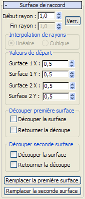

Ces options définissent les rayons à utiliser pour créer le raccord respectivement avec la première et la deuxième surface choisie. Les rayons contrôlent la taille de la surface de raccord. Valeur par défaut : 1,0.
Verrouille les valeurs Début rayon et Fin rayon afin de les rendre identiques. Lorsque cette option est activée, le champ Fin rayon n’est pas disponible. Valeur par défaut : activé.
Ce groupe contrôle le rayon du raccord. La valeur d'interpolation de rayons reste inopérante, sauf si la surface ou les deux surfaces constituant le raccord incluent une courbure.
Ces doubles flèches permettent d'ajuster les valeurs de départ de la surface de raccord. S'il existe plusieurs façons de construire le raccord, 3ds Max utilise les valeurs de départ afin de choisir l'arête la plus proche pour cette surface.
Définit la coordonnée X locale de la valeur de départ sur la première surface que vous avez choisie.
Définit la coordonnée Y locale de la valeur de départ sur la première surface que vous avez choisie.
Définit la coordonnée X locale de la valeur de départ sur la seconde surface que vous avez choisie.
Définit la coordonnée Y locale de la valeur de départ sur la seconde surface que vous avez choisie.
Ces contrôles affectent la découpe de chacune des surfaces parents.
Découpe la surface parent sur l'arête du raccord.
Inverse la direction de la découpe.
Cette option permet d'inverser la direction des normales de la surface du raccord.

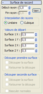

Ces options définissent les rayons à utiliser pour créer le raccord respectivement avec la première et la deuxième surface choisie. Les rayons contrôlent la taille de la surface de raccord. Valeur par défaut : 10,0.
Permettent de remplacer les surfaces parents. Cliquez sur un bouton, puis sur la surface pour remplacer la première ou la seconde surface originale.
