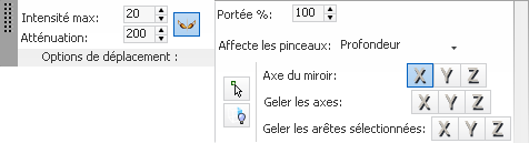

Groupe de fonctions Options de mouvement
Ce groupe de fonctions (flottant par défaut) s'ouvre lorsque l'outil Décaler est actif. Il contient des paramètres permettant de modifier les effets de cet outil.
Interface
Groupe de fonctions flottant Options de déplacement
Intensité max
Taille de la zone centrale du pinceau (cercle blanc), où le paramètre Portée % est entièrement appliqué.
Les sommets se trouvant en dehors du cercle Intensité max mais dans le cercle Atténuation (voir ci-après) se déplacent moins rapidement.
Pour ajuster l'intensité maximale de manière interactive, utilisez Maj+glisser.
Atténuation
Taille de la zone externe du pinceau (cercle noir), où le paramètre Portée % diminue graduellement de son intensité totale vers 0.
Pour ajuster l'atténuation de manière interactive, utilisez Ctrl+glisser.
Miroir
Lorsque cette option est activée, l'outil Décaler est appliqué de façon égale sur les deux côtés d'un objet le long de l'axe du miroir, comme indiqué par le paramètre Axe du miroir (voir ci-après).
Remarque : Lorsque le ruban est agrandi ou que le groupe de fonctions Options de déplacement est flottant, les commandes suivantes apparaissent dans l'extension du groupe de fonctions.
Portée %
Taux général auquel l'outil Décaler déforme un objet. Pour obtenir des effets subtiles, diminuez la valeur Portée %.
Pour ajuster l'option Portée % de manière interactive, utilisez la combinaison de touches Maj + Alt et faites glisser la souris.

Axe du miroir X/Y/Z
Choisissez l'axe sur lequel l'outil Décaler est symétrique (voir Miroir, ci-dessus). Ce paramètre utilise le système de coordonnées universel.
Geler les axes (X/Y/Z)
Cliquez sur ces boutons pour activer n'importe quelle combinaison des axes X, Y et Z. Lorsque le bouton d'un axe est activé, l'outil Décaler ne peut pas déplacer de sommets sur l'axe local correspondant de l'objet.
Conseil : Pour limiter l'effet de l'outil Décaler à un axe particulier, activez l'option Geler les axes pour les deux autres axes.
Geler les arêtes sélectionnées (X/Y/Z)
Cliquez sur ces boutons pour activer n'importe quelle combinaison des axes X, Y et Z. Lorsque le bouton d'un axe est activé, l'outil Décaler ne peut pas déplacer d'arêtes sélectionnées sur l'axe local correspondant de l'objet. Les arêtes non sélectionnées se déplacent librement.
