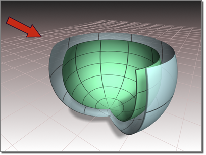

Permet de basculer les normales de la surface au moment de la création (après la création, vous pouvez basculer les normales via les commandes du panneau déroulant Surface commune).
Lorsque cette option est activée, l'application crée huit courbes limites (quatre sur les quatre arêtes de chaque surface), puis quatre surfaces réglées pour connecter les deux surfaces d'origine. Tant qu'elles sont présentes, les surfaces couvercle sont actualisées de manière à coïncider avec les dimensions du décalage et de son parent.
Cette case à cocher apparaît uniquement sur le panneau déroulant de création. Si vous voulez retirer les couvercles ultérieurement, il vous suffit de les sélectionner en tant que sous-objets surface, puis de les supprimer. Considérez la création de couvercles de décalage comme un raccourci dans le déroulement des opérations, plutôt que comme une propriété (ou un paramètre) des surfaces de décalage.
Pour faire basculer la normale d'un couvercle de décalage, sélectionnez-la en tant que sous-objet surface et, à partir du panneau déroulant Surface commune, sélectionnez Basculer normales .
