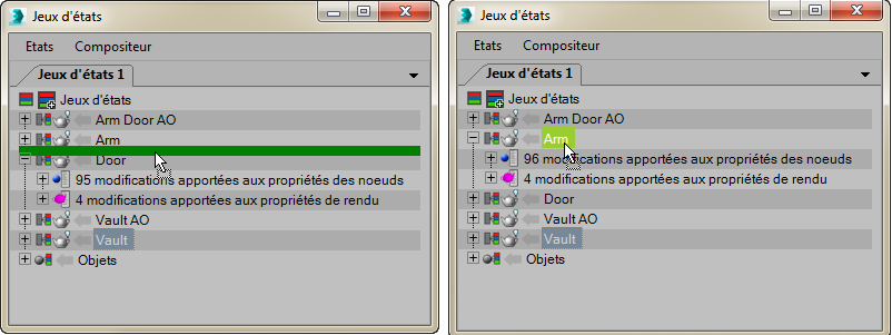

Etats imbriqués et leur déplacement
Vous pouvez imbriquer des états, auquel cas l'enfant hérite des paramètres de l'état parent. Par exemple, prenons une scène où vous avez masqué un objet dans un état et modifié la résolution de rendu dans un autre état. Si vous imbriquez le premier état dans le deuxième, le premier état permettra à la fois de masquer l'objet et de modifier la résolution du rendu.
Pour imbriquer des états l'un dans l'autre :
  1. Mettez en surbrillance l'état ou les états à imbriquer.
    Remarque : Ce faisant, veillez à cliquer et à relâcher le bouton de la souris. Si vous faites glisser le curseur sur les noms des états dans la liste, vous ne faites que mettre en surbrillance ces noms.
  2. Faites glisser et déposez les états mis en surbrillance sur un autre état pour les imbriquer dans ce dernier.
  3. Conseil : Vous pouvez utiliser une méthode similaire pour modifier l'ordre des états : il vous suffit de déposer l'état entre deux autres états, plutôt que sur un autre état.
