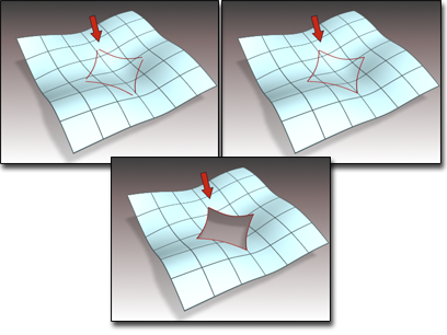

Création d'une surface découpée par plusieurs courbes
En créant une surface découpée par plusieurs courbes, vous créez uniquement un trou découpé. Pour créer plusieurs trous, créez d'abord les trous dans la surface à l'aide d'autres techniques, puis créez la surface découpée par plusieurs courbes.
Il n'est pas possible de découper l'arête entre deux surfaces ou sur toute une " jointure " où une surface se touche, comme à l'arrière d'une surface sphérique créée en convertissant une primitive sphère.
Créer une surface découpée par plusieurs courbes :
L'objet NURBS doit contenir une surface avec des courbes qui forment une boucle fermée.
Les courbes doivent former une boucle fermée ou traverser toute la surface.
La liste Découper contient le nom des courbes sélectionnées. L'option Retourner la découpe permet d'inverser la direction du découpage. L'option Basculer normales permet de basculer les normales de la surface au moment de leur création. (Après avoir créé la surface, vous pouvez basculer les normales à l'aide des commandes du panneau déroulant Surface commune.)
Lorsqu'un sous-objet découpé par plusieurs courbes est sélectionné, un panneau déroulant affichant les paramètres de la surface découpée par plusieurs courbes apparaît. Ce panneau déroulant s'affiche uniquement lorsque vous sélectionnez un sous-objet découpé par plusieurs courbes. Il n’est pas possible d'éditer plusieurs objets découpés par plusieurs courbes à la fois. Aussi, contrairement à ce qui se produit avec certains sous-objets NURBS, le panneau déroulant ne s'affiche pas lorsque plusieurs sous-objets découpés par plusieurs courbes sont sélectionnés.
