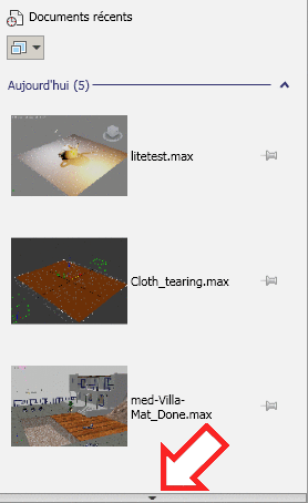

Flèche de défilement en bas de la page des documents récents
Lorsque vous ouvrez le menu Application et qu'aucun autre menu n'est actif, il affiche une liste des fichiers que vous avez modifiés récemment. Les fichiers de scène sont classés par date et vous pouvez réduire ou développer la liste par jour à l'aide de l'icône fléchée située à droite de chaque barre de titre de la date.
Cliquez sur cette commande pour afficher un sous-menu qui vous permet de sélectionner le type d'icônes s'affichant dans la page des documents récents.
Les icônes en forme de punaise vous permettent de conserver un fichier dans la liste des fichiers récents. Dans la liste Documents récents, une de ces icônes apparaît à droite de chaque nom de fichier.
3ds Max limite le nombre de fichiers qui s'affichent dans la liste des documents récents. La valeur par défaut est 10. Vous pouvez modifier cette valeur dans le groupe de fonctions Fichiers de la boîte de dialogue Personnaliser interface utilisateur.
Si tous les fichiers dans la liste sont épinglés et que la limite est atteinte, un nouveau fichier ouvert n'est pas ajouté dans la liste.

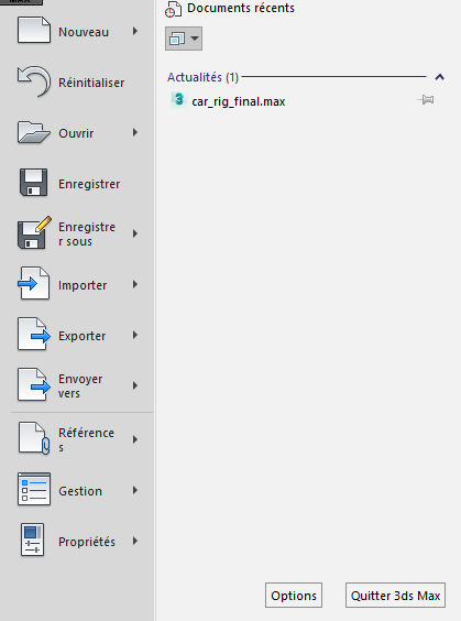

Deux boutons apparaissent systématiquement en bas du menu Application : Options et Quitter 3ds Max. En cliquant sur Options, la boîte de dialogue Préférences s'ouvre.
