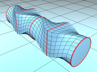

Le panneau déroulant Paramètres trajectoire vous permet de contrôler la position des formes à différents intervalles le long de la trajectoire de l'objet Elévation.
Le panneau déroulant Paramètres trajectoire vous permet de contrôler la position de formes multiples à différents intervalles le long du chemin de l'objet extrudé.

Insertion de formes variées à différents emplacements de la trajectoire.
