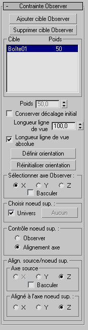

Lorsque vous avez affecté une contrainte Observer, vous pouvez accéder à ses propriétés à partir du panneau déroulant Contrainte Observer du groupe de fonctions Mouvement. Ce panneau déroulant permet d'ajouter ou de supprimer des cibles, d'affecter des poids, d'affecter et animer des valeurs de poids de cible, et d'ajuster d'autres paramètres associés.
En cas de cible unique, la longueur de la ligne de vue est déterminée par la distance entre l'objet contraint et la cible, ainsi que par le paramètre Longueur ligne de vue. Cependant, si l'option Longueur ligne de vue absolue est activée, la distance entre les deux n'a aucun effet sur la longueur.
La couleur de cette ligne de vue est définie par l'élément Ligne cible dans la catégorie Gizmos du groupe de fonctions Couleurs, sous Personnaliser
boîte de dialogue Personnaliser interface utilisateur.

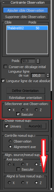

Permet de définir l'axe d'observation de la cible. Les cases à cocher X, Y et Z correspondent au système de coordonnées local de l'objet contraint. La case à cocher Basculer inverse les directions des axes locaux.
L'univers est le noeud supérieur par défaut. Désactivez l'option Univers pour sélectionner un objet désignant le plan Noeud sup. Ce plan est alors pris au niveau de l'objet contraint. Lorsque les axes Observer et Noeud sup. coïncident, l'objet contraint bascule. L'animation de la position de l'objet Noeud sup. déplace le plan correspondant.
Cette zone vous permet de passer rapidement du contrôle noeud sup. Observer au contrôle Alignement axe et inversement.
