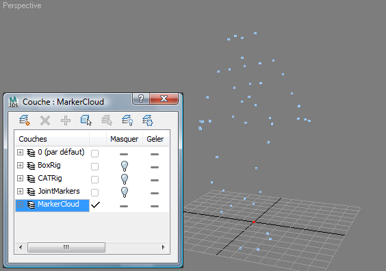

Nuage de points
Les nuages de données de capture de mouvements d'origine

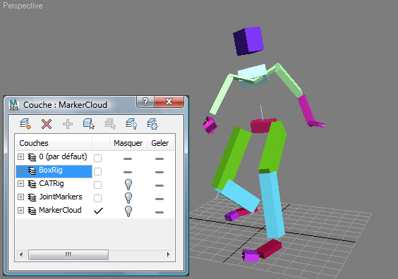

Ossature boîte
La deuxième couche est la BoxRig qui définit les angles des connexions. Les boîtes sont contraintes à la position des connexions et les contrôleurs Observation définissent les rotations. Notez que la position exacte de la plupart des os n'est pas importante. Par exemple, les articulations des genoux se déplacer par rapport l'os de la hanche. Mais quand ces données sont mappées sur l'Ossature CAT, le système IK de cette dernière nettoie le mouvement et les emplacements des articulations.
