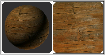

Les triangles blancs visibles sur chaque coin des champs échantillon de l'éditeur de matériaux indiquent que les matériaux de ces champs sont dynamiques.
