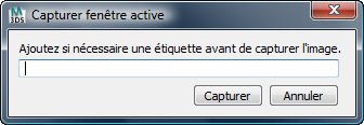

Boîte de dialogue Capturer fenêtre active

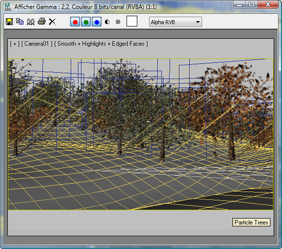

Permet de créer une capture de la fenêtre active dans la fenêtre Image rendue, où vous pouvez l'enregistrer en tant que fichier image.
Etiquette
Entrez du texte ici pour ajouter un libellé à votre capture d'écran. Le texte saisi s'affiche dans le coin inférieur droit de la capture d'écran.
Image de la fenêtre avec une étiquette dans le coin inférieur droit
Capturer
Ouvre la Fenêtre image rendu avec un cliché de la fenêtre active.
