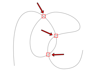

Points d'intersection mis en évidence par l'utilitaire Vérification de forme.
Cliquez sur ce bouton, puis cliquez sur la forme à vérifier par l'utilitaire. Vous ne pouvez choisir que des formes et des courbes basées sur des splines et des NURBS. Les points d'intersection trouvés par l'utilitaire sont mis en évidence par des boîtes rouges. Le texte situé au-dessous du bouton indique si des points d'intersection ont été détectés.
