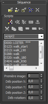

Un script est une liste de clips (fichiers .bip) qui contrôlent le personnage que vous animez. Pour créer un script, ajoutez des clips dans le schéma de séquence, puis sélectionnez Définir un script dans la section Scripts du panneau déroulant Séquence et cliquez sur une série de clips dans le schéma de séquence. Des transitions par défaut sont affectées si aucune transition n'existe entre les clips. Le nom des clips et les numéros des images de début s'affichent alors dans la liste Script de séquence.
Exemple de script tel qu'il apparaît dans la zone Scripts du panneau déroulant Séquence
Les scripts aléatoires peuvent modifier l'ordre des clips répertoriés dans le schéma de séquence. Les scripts sont exécutés en ordre descendant pour animer le personnage. Cliquez sur Lire animation pour visualiser l'animation du bipède via son script.
Une fois le script constitué, des commandes supplémentaires vous permettent d'ajuster l'image de départ, les emplacements X, Y et Z de départ et la rotation de départ de l'animation.

zone Scripts, cliquez sur Lorsque vous sélectionnez les clips dans la boîte de dialogue Schéma de séquence, ils sont ajoutés à la liste du script.
