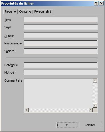

La boîte de dialogue des propriétés comprend trois onglets :
L’onglet Résumé dispose de champs permettant d'entrer des informations associées à la scène enregistrée. De nombreux champs souvent utilisés sont disponibles depuis l'onglet Résumé. Si vous souhaitez utiliser un champ non représenté dans l'onglet Résumé, vous pouvez utiliser l'onglet Personnalisé pour définir de nouveaux champs d'informations.
Entrez ici le titre de votre scène ou animation.
Entrez ici le sujet de votre scène ou animation.
Entrez ici l'auteur de votre scène ou animation.
Entrez ici le nom du responsable de votre scène ou animation.
Entrez ici le nom de votre société.
Entrez ici la catégorie de votre scène ou animation.
Entrez ici les mots clés identifiant votre scène.
Entrez ici vos commentaires. Les informations ajoutées dans le champ Description de la boîte de dialogue Résumé s'afficheront dans le champ Commentaires, et vice versa.
