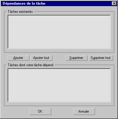

Boîte de dialogue Dépendances de la tâche
Cette boîte de dialogue vous permet de spécifier les tâches de rendu qui ne doivent pas commencer avant que les tâches en cours ne soient terminées. Utilisez les deux listes et les boutons Ajouter et Supprimer pour créer une liste des tâches qui doivent être terminées avant que la tâche en cours ne puisse commencer.
Interface
Liste Tâches existantes
Contient toutes les tâches déjà soumises. Pour définir une dépendance pour la tâche courante, ajoutez une ou plusieurs de ces tâches dans la liste Tâches dont votre tâche dépend.
Ajouter
Sélectionnez une ou plusieurs tâches dont vous voulez que votre tâche dépende, puis cliquez sur Ajouter pour les placer dans la liste Tâches dont votre tâche dépend.
Ajouter tout
Ajoute toutes les tâches de la liste Tâches existantes à la liste Tâches dont votre tâche dépend.
Supprimer
Supprime les tâches mises en surbrillance de la liste Tâches dont votre tâche dépend.
Supprimer tout
Supprime toutes les tâches de la liste Tâches dont votre tâche dépend.
Liste Tâches dont votre tâche dépend
