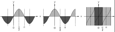

La représentation graphique des fonctions trigonométriques de base illustre leur nature cyclique :
Graphes des fonctions trigonométriques de base
Les fonctions sinus et cosinus produisent les mêmes valeurs, mais la phase diffère le long de l'axe des X de π/2 (en d'autres termes, 90 degrés).

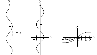

Les fonctions inverses des fonctions trigonométriques sont les fonctions d’arc. La fonction inverse s’applique uniquement pour les valeurs de x limitées par -π/2 ≤ X ≤ π/2. Les graphes de ces fonctions s’affichent comme des graphes de fonctions trigonométriques de base, mais tournés sur le côté.
Graphes des fonctions d'arc de base
