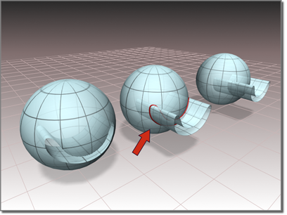

Découpage d'une courbe avec une courbe d'intersection surface-surface
Si les surfaces s'entrecoupent à plusieurs endroits, l'intersection la plus proche du point de la valeur de départ crée la courbe.
Créer une courbe d'intersection surface-surface :
L'objet NURBS doit comporter deux surfaces qui se coupent.
Si les deux surfaces s'entrecoupent, une courbe est placée à leur intersection.
