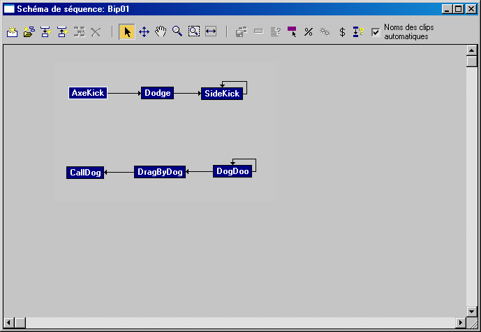

Création de transitions à l'aide de la méthode De > Vers ou Vers < De :
Cette boîte de dialogue vous permet de choisir l'emplacement de vos fichiers BIP.
Les clips que vous avez sélectionnés apparaissent dans le schéma de séquence.
Les clips de la partie supérieure sont liés à l'aide de l'option Créer transition De -> Vers. Les clips de la partie inférieure sont liés à l'aide de l'option Créer transition Vers <- De.

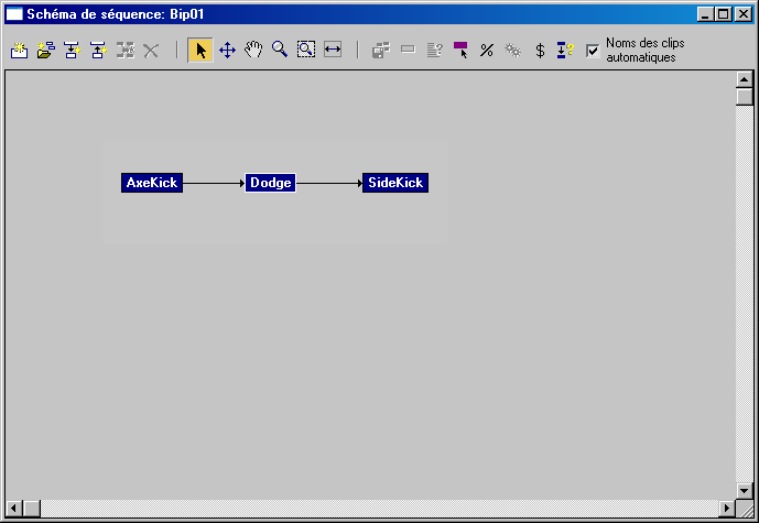

Optimisation des transitions dans le schéma de séquence :
Les transitions sélectionnées s'affichent en blanc.
La boîte de dialogue Optimisation des transitions s'affiche.
Durant le traitement des optimisations, une barre de progression s'affiche dans la partie supérieure de la fenêtre Schéma de séquence.
