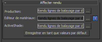

Le panneau déroulant Affecter rendu affiche les rendus affectés aux catégories Production et ActiveShade, ainsi que les champs échantillons dans l'éditeur de matériaux.
Pour chaque catégorie de rendu, le panneau déroulant affiche le nom du rendu actuellement affecté. Il comporte également un bouton qui vous permet de modifier cette affectation.
Cliquez sur le bouton représentant une ellipse pour modifier l'affectation de rendu. Ce bouton affiche la boîte de dialogue Choisir rendu.
Par défaut, le rendu des champs échantillons est le même que le rendu de production, les deux rendus étant verrouillés. Si vous souhaitez affecter un rendu différent aux champs d'échantillons, il vous suffit de désactiver le bouton de verrouillage.
Cliquez pour enregistrer les affectations de rendu en cours comme celles par défaut, afin qu'elles soient actives la prochaine fois que vous redémarrerez 3ds Max.
