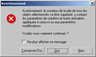

Supprimer un modificateur d'un objet sélectionné :

Convertir un objet modifié sélectionné en un objet éditable :
