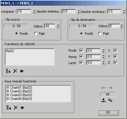

Boîte de dialogue de l'éditeur de transitions du mixeur (objet non bipède)
L'éditeur de transitions du mixeur contrôle les transitions dans les pistes de transition. Cette boîte de dialogue vous permet de modifier l'heure de début et de fin des transitions, de modifier la mise au point des transitions et d'exécuter d'autres fonctions. Les objets fusion des transitions du mixage peuvent être changés d'un clip à un autre. Toute nouvelle transition résultant du clonage ou de l'ajout de clips utilise au départ les options de mélange du dernier clip dans le temps.

Interface
Longueur
Définit le nombre d'images contenues dans la transition.
Les transitions sont calculées en faisant correspondre la vitesse des deux clips. Tempérez les variations brusques de vitesse à l'aide de transitions plus longues.
Ajuster intérieur
Valeur d'ajustement intérieur pour le clip source.
Ajuster extérieur
Valeur d'ajustement extérieur pour le clip de destination.
Zones Clip source et Clip de destination
Les options suivantes permettent de définir différents paramètres propres aux deux clips (source et destination) impliqués dans la transition.
Image de début
Définit l'image de début de la transition pour les clips source et de destination, dans leur champ respectif. La durée des clips source et de destination est affichée au-dessus des champs Image de début.

Zone Transitions de vélocité
Un objet Transition de vélocité est un objet dont les positions sont combinées en fonction de la vélocité (comme le centre de gravité d'un bipède). Les objets utilisés à ce titre sont généralement les racines de la hiérarchie de mixage. Lorsque vous choisissez un objet pour une transition de vélocité, son animation s'accumule en fonction de sa trajectoire dans la scène. Ainsi, la sélection de la racine d'un personnage comme objet fusion garantit une transition relative de l'animation du personnage de clip en clip. Au lieu d'assister à une répétition de chaque clip dans l'absolu, le personnage continue de se déplacer dans l'espace univers. Tous les enfants de la racine l'accompagnent dans la transition.
Dans certains cas, vous pouvez appliquer une transition de vélocité à un objet enfant.
Par défaut, l'éditeur de transitions n'utilise aucun objet Transition de vélocité.
Avertissement : si vous prévoyez d'utiliser une transition de vélocité, pensez à sélectionner vos objets fusion avant d'optimiser la transition.
Liste des noeuds de vélocité
Répertorie les objets que vous avez choisis pour la transition de vélocité.
Sélectionner les noeuds de vélocité
Cliquez pour afficher une boîte de dialogue Choisir les noeuds et sélectionnez les objets pris en compte dans la transition de vélocité.
Supprimer les noeuds de vélocité
Cliquez pour supprimer les objets sélectionnés de la liste.

Zone Sous-noeuds fusionnés
Pour assurer la transition d'autres objets de l'espace univers dans le cadre d'une transition de vélocité ou d'un enfant de celle-ci, vous devez spécifier un sous-mélange. Imaginez, par exemple, un personnage dont la racine se déplace dans l'espace univers et disposant de commandes de contrôle de pieds CI dans l'espace univers. Il suffirait, dans ce cas, de sélectionner la racine comme transition de vélocité, puis de choisir la racine dans la liste et d'ajouter les commandes de contrôle de pieds en tant que sous-mélanges. La transition avec la racine sera ainsi particulièrement fluide et celle avec les pieds sera aussi fluide que possible dans la direction des jambes (au sein de l'espace de la racine) au moment de la transition, et non dans la direction des pieds à ce même moment.
Liste des sous-noeuds fusionnés
Affiche les objets choisis pour le sous-mélange.
Sélectionner sous-noeuds fusionnés
Cliquez pour afficher une boîte de dialogue Choisir les noeuds et sélectionnez les objets pris en compte dans le sous-mélange.
Avant de sélectionner les sous-noeuds fusionnés, commencez par choisir un noeud de vélocité dans la liste du haut. C'est généralement le parent des noeuds qui constitue les sous-noeuds fusionnés.
Supprimer sous-noeuds fusionnés
Définir les autres noeuds de sous-mélange de transition
Copie l'ensemble des objets de sous-mélange de vélocité dans toutes les autres transitions de la piste actuelle.
