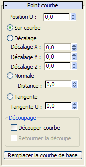

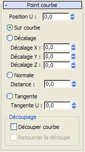

Le panneau déroulant Point courbe s'affiche lorsqu'un sous-objet point courbe est sélectionné.
Spécifie l'emplacement du point sur la courbe ou par rapport à elle.
Lorsque cette option est activée, le point est situé sur la courbe à la position U.

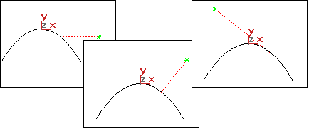

Déplace le point selon une position X, Y, Z relative (espace objet).
Ce décalage est relatif à la position U.
Spécifient la position dans l'espace objet du point de courbe décalé.
Déplace le point dans la direction de la normale de la courbe à la position U.
Spécifie la distance sur la normale de la courbe. Une valeur négative déplace le point dans le sens inverse de la normale.
Déplace le point le long de la tangente à la position U.
Spécifie la distance par rapport à la courbe le long de la tangente.
Déplacement d'un point de courbe à l'aide des options Décalage, Normale et Tangente
Les options de cette case de zone permettent de découper la courbe parent.
Cette option permet de découper la courbe parent en fonction de la position U du point de courbe. Lorsque l'option est désactivée (par défaut), la courbe parent n’est pas découpée.
Cette option permet de découper la courbe dans la direction opposée.
(lors de la modification uniquement) permet de remplacer la courbe parent. Cliquez sur ce bouton, puis sur la nouvelle courbe sur laquelle vous souhaitez placer le point de courbe.
