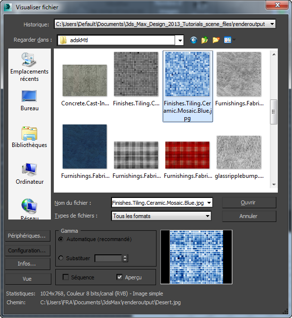

Sélectionnez et affichez des images fixes, des séquences d'images numérotées, des images d'un fichier IFL ou des fichiers d'animation à l'aide des options de la boîte de dialogue Visualiser fichier. Les images fixes et les séquences d'images numérotées s'affichent dans une version aux fonctions réduites de la fenêtre Image rendue.
Si vous sélectionnez un fichier IFL, un clic sur le bouton infos permet d'afficher le contenu du fichier dans le bloc-notes de Windows.

- Regarder dans
- Permet de parcourir les lecteurs et les répertoires.
Dossier précédent
- Cliquez pour revenir au dernier dossier consulté.
Niveau supérieur
- Vous fait monter d'un niveau dans la structure des répertoires.
Créer un dossier
- Vous donne la possibilité de créer un dossier lorsque vous êtes dans cette boîte de dialogue.
Menu Vue
- Offre plusieurs options permettant de choisir la manière dont les informations s'affichent dans la fenêtre de la liste :
- Miniatures : affiche le contenu d'un répertoire sous la forme de miniatures (vignettes), sans les détails.
- Mosaïques : affiche le contenu d'un répertoire sous la forme de grandes icônes, sans les détails. Si vous agrandissez la boîte de dialogue, ces icônes sont disposées dans la largeur.
- Petites icônes : affiche le contenu d'un répertoire sous la forme de petites icônes disposées dans la largeur, sans les détails.
- Liste : affiche le contenu d'un répertoire sous la forme d'une liste sans les détails.
- Détails : affiche le contenu d'un répertoire avec les détails, tels que la taille et la date.
- [Liste des fichiers]
- Répertorie le contenu du répertoire, au format spécifié par le menu Vue.
Conseil : Lorsque Vue
Détails est sélectionné, le contenu du répertoire est affiché avec le nom, la taille, le type, la date de modification et les attributs. Pour trier la liste en fonction du contenu de l'une des colonnes, cliquez sur l'intitulé de la colonne voulue.
- Nom de fichier
- Affiche le nom du fichier sélectionné.
- Types des fichiers
- Sélectionne le type de fichiers à afficher dans la fenêtre de répertoire.
- Modèle de nom
- Cette option n'est pas disponible dans Afficher le fichier de support.
- Devices (périphériques)
- Permet de choisir le périphérique matériel de sortie, par exemple, un enregistreur de disque numérique. Le périphérique, son pilote et son plug-in doivent être installés sur votre système pour qu'il vous soit possible d'utiliser le périphérique de sortie.
- Configuration
Cette option n’est disponible que dans les boîtes de dialogue telles que Fichier sortie rendu ou Arrière-plan fenêtre. Affiche une boîte de dialogue permettant de définir les attributs des images des fichiers enregistrés ou, dans la boîte de dialogue Sélectionner image d'arrière-plan, de définir les arguments de création d'un fichier ifl.
- Infos
- Affiche des informations supplémentaires sur le fichier, comme le nombre d'images/sec, la qualité de compression, la taille du fichier et la résolution. Ces informations varient en fonction du type d'informations enregistrées avec le type de fichier.
Si le fichier intègre une valeur, cette dernière est affichée dans la boîte de dialogue. Dans le cas contraire, elle affiche Non disponible.
- Affichage
- Permet de visualiser l'image ou l'animation sélectionnée.
Zone Gamma
Ces options sont désactivées lorsque vous visualisez un fichier.
[Séquence ou aperçu]
- Séquence
- Cette option n'est pas disponible dans Afficher le fichier de support. Cette option est disponible dans Scène
Configurer les vues
Fichiers
Boîte de dialogue Sélectionner image d'arrière-plan. Utilisée conjointement avec Configuration, elle permet de créer des fichiers ifl.
- Aperçu
- Permet d'activer ou de désactiver l'affichage d'un aperçu de l'image.
- [Miniature d'aperçu]
- Affiche un aperçu de l'image sélectionnée.
- Statistiques
- Affiche la résolution, la palette de couleurs, le type de fichier et le nombre d'images du fichier sélectionné.
- Lieu
- Affiche le chemin complet du fichier.
