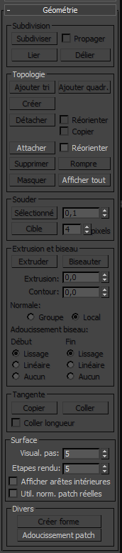

Les fonctions disponibles au niveau de l'objet Patch éditable (si aucun niveau de sous-objet n'est sélectionné) sont également présentes à tous les nouveaux de sous-objet et fonctionnent exactement de la même façon à chaque niveau.
Pour plus d'informations sur ces paramètres, reportez-vous à la rubrique Surface patch éditable.
Pour obtenir une description détaillée de ces commandes, reportez-vous à la rubrique Panneau déroulant Géométrie (Patch).
