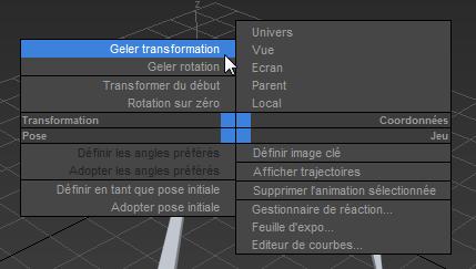

- Appuyez sur Alt tout en appuyant sur le bouton droit de la souris, puis, dans le menu Quadr. Animation, choisissez Geler transformation.
Gelez la transformation
